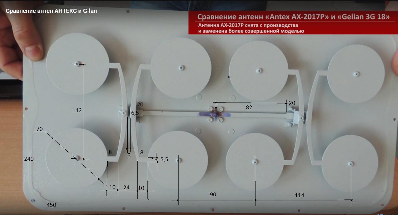

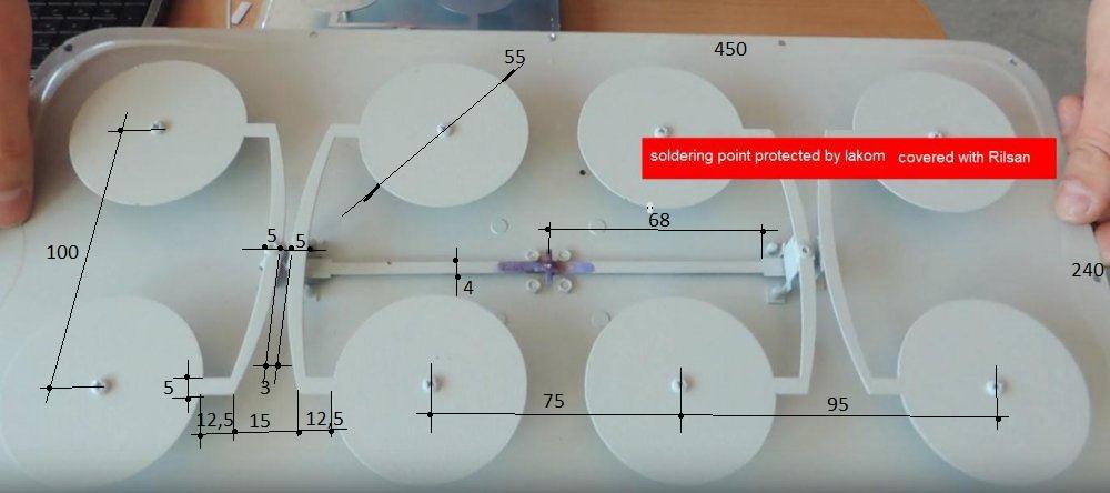

Приветствую .Могу ли я получить небольшую консультацию по данной антенне?
Greetings. Can I get a little consultation on this antenna?
,,,nickol,use please only english on this site...!!!
", in what sense, what kind of consultation do you want ...?
Admin,простите. С английским у меня проблемы,хотя вопрос задам. Меня интересует ширина линии питания от заклёпы до заклёпы ,пытаюсь повторить эту модель. Хотя на ответ уже не надеюсь,плиз ….
Admin, sorry. I have problems with English, although I will ask a question. I'm interested in the width of the power line from rivets to rivets, I'm trying to repeat this model. Although the answer is no longer hopeful, pliz ....
,,,use Google Translate>>>.

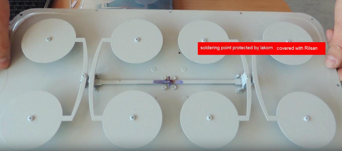

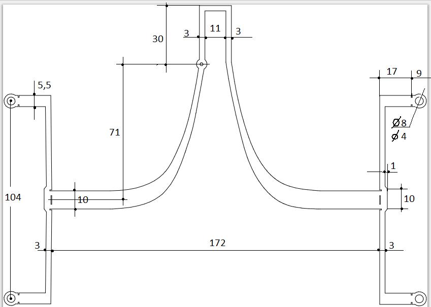

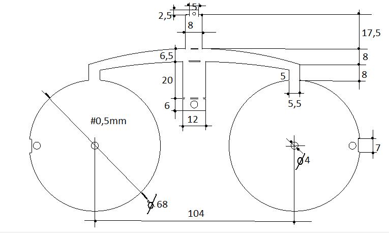

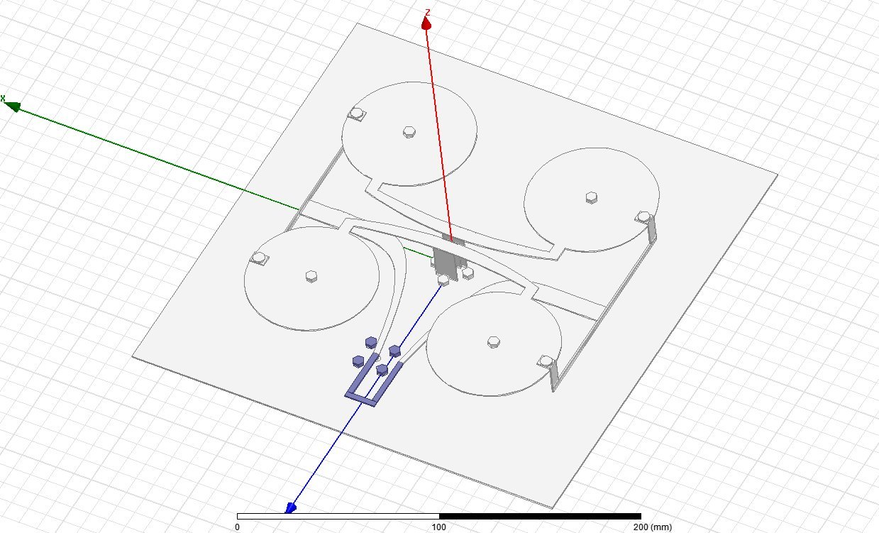

 I don't have the exact dimensions but I will try to help you with some approximate dimensional quotas

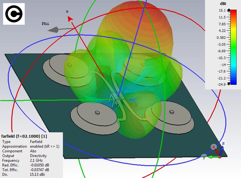

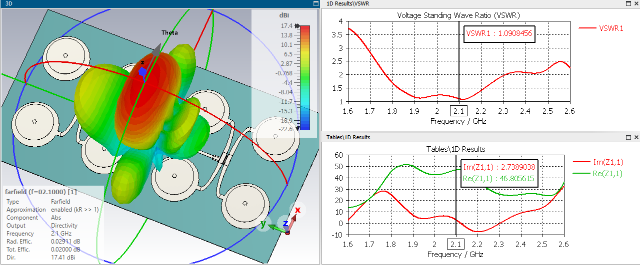

I will try to do a simulation with this dimension and then we will see what it is...!!!
The dimensions are not the real ones, they are informative...!!!!
Я думаю, что после 68 мм, должен ли соответствовать трансформатор ?Захотелось узнать его варианты, если не сложнее.Спасибо.
I think that after 68 mm, should the transformer fit? I wanted to know its options, if not more complicated. Thank you.
Yes, of course...!!!

Я думаю, что результатов моделирования не будет ... Я отрегулирую линию электропитания для заплат согласно диаграмме. Только высота линии электропередач над отражателем неизвестна, длину согласующего трансформатора можно рассчитать, хотя и приблизительно. Каждая из антенн в отдельности, показала хорошие результаты в усилении. Невозможно было соединиться в единое целое, оно не имело размеров. Я буду экспериментировать.
I think that there will be no simulation results ... I will adjust the power line for the patches according to the diagram. Only the height of the power line above the reflector is unknown, the length of the matching transformer can be calculated, although approximately. Each of the antennas individually showed good gain results. It was impossible to unite into a single whole, it had no dimensions. I will experiment.
,,, the drawing presented by me is informative, you are waiting to complete the simulation ... !!!
These are the dimensions for a MiMo 4G(2,6GHz) AX-2014 antenna...
„, and this is a practical achievement, without sma ports, the supply being made by coaxial cable...
,,,and these may be some dimensions closer to reality....!!!

Админ, вы спрашиваете, почему я интересуюсь этой моделью? У меня есть антенна AX-2020, у нее слишком много парусов, что является проблемой для меня. В связи с этим были предприняты попытки подключения двух самодельных панельных антенн (аналогичных AX - 2014), которые не принесли успеха. Поэтому у меня есть интерес к линии электропередач, но у меня нет размеров, даже приблизительных ....
Admin, you ask why I am interested in this model? I have an AX-2020 antenna, it has too many sails, which is a problem for me. In this regard, attempts were made to connect two homemade panel antennas (similar to AX - 2014), which did not bring success. Therefore, I have an interest in power lines, but I do not have sizes, even approximate ....
